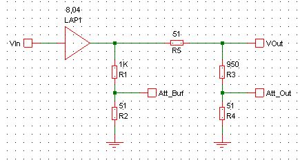

Hi, I want to rebuild a amplifier that Amplifies a 2.8Vpp DC-50MHZ
Signal. The Output should be 12dB (11,3Vpp) as in the technical
Datasheet mentioned. So far so good, it works with the THS3491 (right on
the edge, but it works in the simulation.
Now I want to design the Attenuation on CH1 and CH2. It attenuate 33dB.
Problem I have with this is, that the Attenuation build a Voltage
Divider with a T/Pi Attenuator and the 50 Ohm&also the 50 Ohm Load. It
changes my Output Voltage..
How can I make that the CH1&CH2 Path (for measuring internal and output
Voltage) don't change my Voltage? I thought that I could use a Buffer,
than the Input is high impedance. But I couldn't find any Buffer that
works with 0.1dB flatness at 50MHz and also the Input would be 22.5Vpp
on the one at CH1..
How would you tackle this?

I assume that the following happens in the B-Amp 12: The two attenuators
are resistor dividers with 50 ohm output impedance. They don't need to
be T or Pi dividers. However, the load and the change in output
impedance must be compensated by making the series resistance and gain
slightly larger. The circuit shows estimated values, an exact
calculation is more complex.
There is of course a feedback from the Att_Out to the VOut. The high
attenuation is chosen so that it can be neglected. Otherwise another
buffer would be necessary.

Ich nehme an, dass im B-Amp 12 folgendes passiert: Die beiden
Abschwächer sind Widerstands-Teiler mit 50 Ohm Ausgangsimpedanz. Das
brauchen keine T- oder Pi-Teiler zu sein. Allerdings muss die Belastung
und die Änderung der Ausgangsimpedanz dadurch kompensiert werden, dass
der Längswiderstand und die Verstärkung etwas größer werden. Die
Schaltung zeigt Schätzwerte, eine genaue Berechnung ist aufwändiger.
Es gibt natürlich eine Rückwirkung vom Att_Out auf den VOut. Die hohe
Dämpfung ist gewählt, damit sie vernachlässigt werden kann. Andernfalls
wäre ein weiterer Buffer erforderlich.
